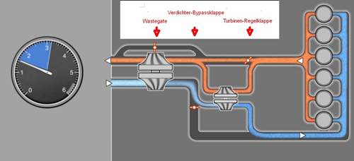

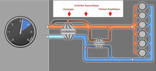

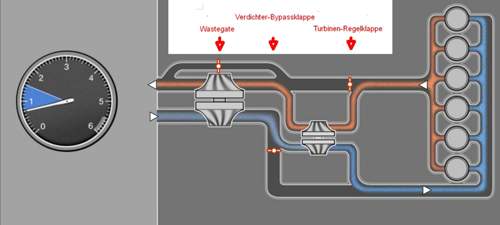

...die Stufenaufladung der BMW-Diesel funktioniert so:
Im unteren Leistungsbereich arbeitet die Hochdruckstufe (kleiner Turbo).
Sein elektrischer Steller verändert den Strömungsquerschnitt der Leitschaufeln und damit diie Anströmung der Turbine.
Mit zunehmendem Abgasstrom öffnet die Turbinen-Regelklappe kontinuierlich den Turbineneinlass der Niederdruckturbine.
Da der Auslasskanal der HD-Turbine ebenfalls in den Einlass der ND-Turbine mündet, nimmt das Druckgefälle über die HD-Turbine ab - der Beitrag der HD-Stufe zur Gesamtleistung sinkt. Bei voll geöffneter Turbinen-Regelklappe besteht praktisch ein "pneumatischer Kurzschluss" der HD-Turbine.
Wenn die TRK nicht korrekt öffnet, ist der Abgasstrom zur ND-Turbine eingeschränkt - ein Leistungsverlust im oberen Bereich ist die Folge.
Gleiches passiert, wenn das Wastegate der ND-Turbine nicht korrekt schließt bzw. zu früh öffnet, weil dann ein Teil des Abgasstroms an der ND-Turbine vorbeigeleitet wird.
Beide Komponenten werden unterdruckgesteuert:
Motorsteuerung > Druckwandler > Unterdruckdose > Mechanik
- die TRK wird per Unterdruck gegen den Abgasstrom geschlossen (deshalb die sehr große Unterdruckdose)
- das Wastegate wird mit dem Abgasstrom geöffnet
In den Ringspalt der TRK-Welle kann Ruß eindringen - die Welle wird schwergängig.
