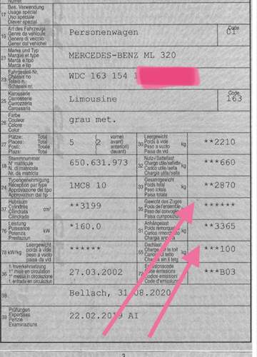

Aus einer SI aus dem Jahr 2000 geht das hervor.
Da steht drin dass ab Modelljahr 2001 für alle Baumuster des W163, die höheren Gewichte gelten. Es wird auch auf ein Dokument verwiesen, mit dem man das auf der Zulassungsstelle ändern konnte.
Ausser bei W163.136.
moinsen.
hier mal die daten, die die dicke bertha in der schweiz bekam
