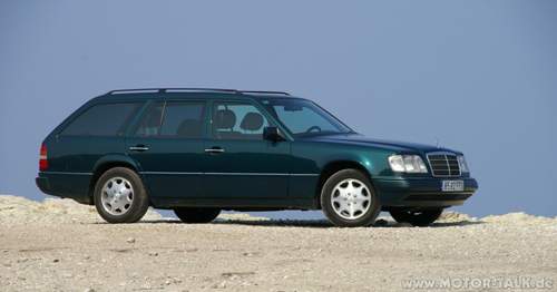

Wieso meiste W124 falsche Keilform
Hallo W124 Gemeinde,was ich wirklich seit langem beobachte ,ist es das ich immer mehr W124 bei mir rumfahren sehe,wo das Auto Vorn höher ist als Hinten
An dem W124 meines Vaters ist es genau das gleiche,woher kommt das ????
ich weiß eine dumme Frage,aber das interessiert mich halt,meiner hat ja auch NOCH Serienmäßige Feden und Dämpfer drin und bei mir sieht es Normal aus..

normal ist das nicht...
die 124er stehen normalerweise gerade da...allerdings kann es optisch so wirken, wie du beschreibst, weil der abstand rad und kotflügel vorn in serie etwas grösser ist als hinten...
sollte er wirklich hinten reinhängen, ist das meistens auf verschleiss der hinterachse zurück zu führen...
- stossdämpfer haben z.b. keinen grunddruck mehr...
- federn haben sich stark gesetzt und/oder sind gebrochen...
- gummilager sind stark ausgenuddelt
dann kommen auch noch ein paar fehler in betracht...
- falsche federgummis vorn und/oder hinten verbaut (vorne einen noppen weniger als serie einbauen und es sieht besser aus als die serienkonfiguration ... )
- falsche federn vorn und/oder hinten verbaut
- fehlerhafte fahrwerkseinstellung (u.u. auch verschleissbedingt)
ich denke mal, da hast du erstmal einiges zum überprüfen...
ist aber nicht in ner stunde gemacht...

Aber bei unseren 124er war das auch so. Ganz einfach, sind halt die federn gebrochen, ist doch fast schon standard bei den 124ern....bricht im alter gerne mal ein federgang ab
weil die vorderfeder immer neuer sind als die hinterfedern, sind die autos auch vorne etwas höher

es gibt 1er (8mm) - 2er(12mm) - 3er(22mm) Gummis.
Seltsam ist nur das jeder Merceds Händler unterschiedliche angaben über die höhe hat. Einer sagte auch das es 4er gummis geben soll.
4er gibt es meines angelesenen Wissens nach nur für die Vorderachse.

1. die vorderfedern setzen sich nur sehr langsam...aber sie tun es...
2. die hinterfedern brechen nur recht selten...ich würde also nicht drauf warten...
3. die dickeren gummis lassen sich hinten fast ohne werkzeug einbauen, da die federn nicht so lang sind, wie vorne...
zum wechsel der gummis müssen auch die federn nicht raus...es reicht ja, die feder nur etwas zu spannen...und das geht auch von aussen mit nem hinterweltsfedernspanner...
ich würde bei der nächsten gelegenheit die federn vorn auf die originalen ändern und dann schauen, ob noch ein angleichen mit gummis nötig ist...
wenn andere gummis hinten eingebaut werden, muss auch der niveauregler neu jusitiert werden...
