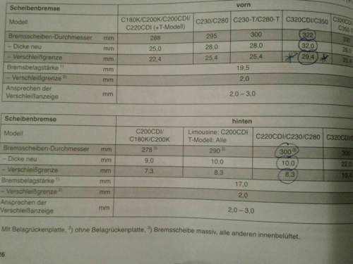

langsam ist es Zeit, die Bremsbeläge zu wechseln. Kontrolllampe leuchtet noch nicht, bald ist aber die amtliche Kontrolle fällig und ich befürchte es könnten beanstandet werden.
BJ 2010, Erstzulassung Sommer 2011, C220CDI, 115 Tkm drauf, an den Bremsen wurde noch nie etwas (ausser Bremsflüssigkeit) gemacht. D.h. die ersten Bremsbeläge sind noch drauf.
Jetzt habe ich mir eine Offerte geholt und der Herr am Tel. meinte "nach 100 000 km" sind die Bremsscheiben garantiert 100% zu ersetzen. Da sprach er von eine zulässige Abnützung von 1.2 mm vorne und 0.7mm hinten (pro Seite).
Dadurch entstehen bei mir zwei Fragen: Wie ist es möglich, dass manche erst beim zweiten Bremsbelägesatz die Scheiben wechseln und bei mir sollen noch nach dem ersten gewechselt werden....
Und: kann mir jemand die vom Hersteller angegebene max. Abnützung mitteilen, damit ich Bescheid weiss, und beim Abmessen im Werkstatt nicht übers Ohr gehaut werde...?

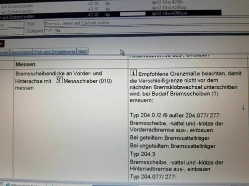

Als erstes liegt der unterschiedliche Verschleiß an der Fahrweise und ob es ein Schalter oder ein Automatik Fahrzeug ist. Zugmaschine (Anhängerbetrieb) ist natürlich auch noch ein gravierender Punkt beim Verschleiß.
Die minimale zulässige Scheibendicke ist normal seitlich in den Bremsscheiben eingeschlagen und kann dann mit einer Schieblehre nachgemessen werden.
Das eingestellte Bild gibt nicht die min. Stärke vom W204 vor, es ist nur zur Veranschaulichung wo man die Angabe findet.
Ich würde bei der Laufleistung zumindest die vorderen Scheiben jetzt mit erneuern lassen. Das muss nicht unbedingt bei MB sein. Der komplette Bremsscheibensatz (4 Scheiben) mit Bremsklötzen von ATE (Erstausrüster von MB) kosten im Netz übrigens nur so um die 210€.
