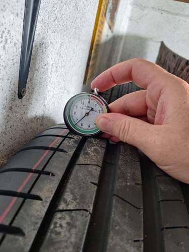

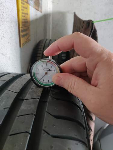

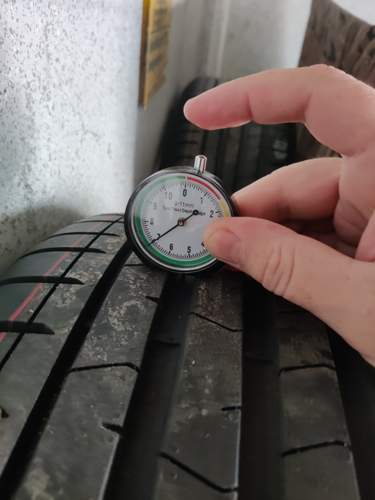

Nach Kauf mit meinem Plastikprofiltiefenmesser gemessen...
Pirelli P Zero PZ4 A01 in 235/35/19 6,5mm.
Pirelli Sottozero 3 R01 in 235 35 19 7mm.
Michelin Pilot Alpine 5 ohne weiteren Index in 255/35/19 7mm.
Hankook S1Evo2 A0 in 255/35/19 7mm.

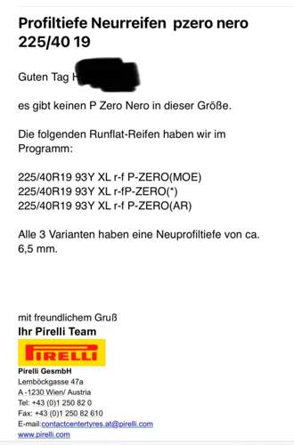

Bridgestone Potenza S001 in 245/40R18 92Y hat 7,4mm (habe ich sogar schriftlich von Bridgestone auf Nachfrage erhalten)
