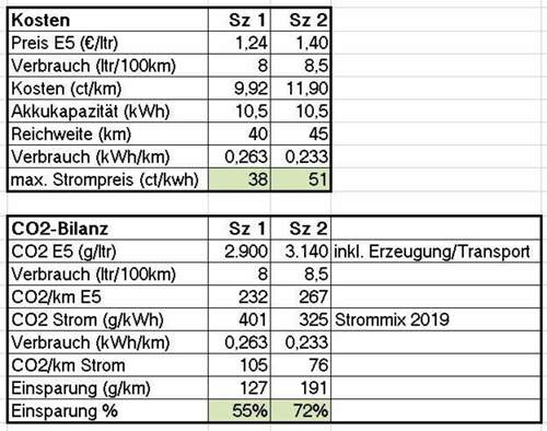

Themenstarteram 7. Juni 2020 um 8:17
ich habe mal versucht, die Frage zu klären, bis zu welchem Strompreis sich das Laden des Hybrids lohnt und wie viel CO2 man dadurch einspart. Natürlich muss man dazu einige Annahmen zu Verbrauch, Spritpreis und elektrischer Reichweite machen. Daher habe ich zwei Szenarien betrachtet (Details siehe beigefügte Grafik). Dabei kommt man auf einen Strompreis zwischen 38 und 51 ct/kWh, der nicht überschritten werden sollte. Da dürften die meisten privat noch deutlich drunter liegen. Bei öffentlichen Ladesäulen lohnt es sich aber schon, mal genauer hinzuschauen.
Wie sieht es aber mit der Umweltbilanz aus?
Oft wird ja behauptet, dass Betreiben eines Hybrids sei nur dann sinnvoll, wenn man "grünen" Strom nutzt. Um es vorweg zu nehmen, das ist falsch. Dazu habe ich die CO2-Emissionen von Superbenzin (inklusive Erzeugung und Transport) mit der vom Stromix 2019 in Deutschland verglichen. Auch hier aufgrund der zu treffenden Annahmen wieder 2 Szenarien. Es ergibt sich eine Einsparung zwischen 55% und 72% für jeden elektrisch gefahrenen Kilometer. Falls das Laden ganz oder teilweise über eine PV-Anlage erfolgt, verbessert sich die Bilanz natürlich nochmal.
Ich freue mich über eure Gedanken und Erfahrungen dazu.
VG Holger
Kosten und CO2-Bilanz
Du meinst also, den Vergleich ob man ihn als Plugin Hybrid auch so benutzt und ihn lädt oder ob man ihn wie einen Vollhybrid benutzt ohne aufladen?
Ich habe zwar (noch) keine Praxiserfahrung, aber die Tests die ich bisher bei Youtube gesehen und sonst im Internet gelesen habe zeigen eigentlich das sich auch ohne Aufladen (also quasi benutzt wie ein Vollhybrid) Vorteile gegenüber dem normalen Verbrennen ergeben, weil der Wagen über die Rekuperation auch immer wieder mal Energie gewinnt, immer wieder mal die Maschine abschaltet und segelt oder elektrisch "gleitet".
Die Benutzung als Plugin, so wie er gedacht ist, kann man schwer berechnen. Theoretisch ist es in der täglichen Nutzung möglich immer rein elektrisch unterwegs zu sein. Das wäre dann das andere Extrem. Dazu muss aber fleißig geladen werden, das Streckenprofil passen, die Entfernungen stimmen, die Zeiten zwischendurch zum nachladen ebenso.
Die Wahrheit liegt dann irgendwo zwischen den Extremen.
Der Strompreis ist ja relativ konstant bei um die 30Ct/kWh. Der Benzinpreis momentan sehr günstig. Letztens irgendwas bei 1,10€/l. Im letzten Jahr kann ich mich im Sommer daran erinnern das dieser durchaus auch >1,60€/l sein kann. Der Kostenvorteil des Ladens steigt und schwankt damit natürlich auch mit dem Spritpreis.
Egal wie man sowas rechnet.... Wie heißt es so schön? Traue keiner Statistik die du nicht selbst gefälscht hast. Das sind in meinen Augen zu viele variable Parameter und Stellschrauben.
Ich hab das für mich auch in etwa durchgerechnet. Ich fahre ~20000km im Jahr. Davon 11000km hier um den Kirchturm wo ich bei täglichem Laden eigentlich elektrisch unterwegs sein sollte/könnte. Die restlichen 9000km pro Jahr sind lange Strecken mit und ohne Wohnwagen wo ich dann, Mangels Lademöglichkeiten, eher mit einem Vollhybriden und dem entsprechenden Verbrauch unterwegs bin. Das sollte sich theoretisch am Ende kostentechnisch auszahlen, die Ladedisziplin vorausgesetzt.
Am Ende ist es Idealismus, Disziplin und der Techniknerd der hier zu Gunsten des Hybrid entschieden hat. Ob sich das kostentechnisch rechnet und wie sich der Idealismus und die vorgenommene Disziplin später in der Praxis umsetzen lassen, bleibt abzuwarten. Unter dem großen Gesamtstrich nach x Jahren denke ich steht eine +/- Null oder eher ein Mehrpreis für den grüneren Fußabdruck, wenn man an den Idealismus eines grünen Stroms glaubt.

Themenstarteram 7. Juni 2020 um 9:17
Ich vergleiche hier nicht den Hybrid mit anderen Motorisierungen, z.B. Diesel, das ist eine andere Fragestellung. Der in meiner Tabelle angegebene Verbrauch bezieht sich natürlich auf reinen Verbrennerbetrieb (mit ein bisschen Rekuperation), im Hybrid-Modus ist er natürlich deutlich niedriger.

@Holger S. schrieb am 7. Juni 2020 um 10:17:18 Uhr:
Ist in den kWh-Werten der Ladeverlust mit einberechnet?
Themenstarteram 7. Juni 2020 um 10:35
Ich denke schon, denn ich nehme die Abrechnungswerte der Ladebox und da sollten die Ladeverluste ja mit drin sein, oder?

So wurde errechnet, dass bei den meisten PiH Hybriden kein CO2 Vorteil (der sich ja aus dem Verbrauch ableitet) zu erwarten ist, bei einigen aber sogar, wenn man NIE lädt. Das gilt z.B. für den XC40 T5
