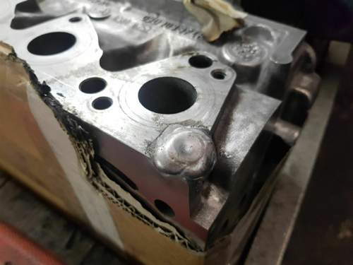

Ich möchte nochmal auf den Punkt zurückkommen:
@xfreddurstx schrieb am 23. Dezember 2018 um 20:36:17 Uhr:
Da ich in Sachen WIG schweißen noch Anfänger bin, bin ich für jeden Tipp in Sachen "Einstellungen" dankbar, außerdem interessiert mich welchen Schweißdraht ihr für die beiden Arbeiten empfehlen könnt.
Mit einem Zylinderkopf zu beginnen, ist ungefähr so, als wenn jemand, der noch nie auf Skiern gestanden ist, sich die Streif runterstürzen will, weil er im Fernsehen eine Übertragung des Rennens gesehen hat. Sieht doch ganz einfach aus!
1. WIG-Schweißen ist anspruchsvoll, deutlich anspruchsvoller als MAG und E-Hand. Aber erlernbar.
2. Innerhalb WIG-Schweißen ist Alu-Schweißen nochmal besonders schwierig.
3. Ein altes Alugußteil unbekannter Zusammensetzung ist nochmal eine Steigerung.
Und Du fängst mit 3 an. Damit zerlegt es Dich natürlich schon bei der Ausfahrt aus dem Starthäuschen.

Hallo nochmal, danke für die Nachrichten, leider habe ich mich noch nicht weiter drum gekümmert, aber habe heute den ersten Versuch gestartet und wollte einfach mal an einem alten Zylinderkopf versuchen zu schweißen, leider ohne jeglichen Erfolg!
Ich hab mir eine graue Elektrode besorgt (man sagte mir die geht auch für Aluguß), aber irgendwie bekomme ich die Alulegierung nicht zum schmelzen, den Zusatz jedoch ohne Probleme, aber auch die Verbindung wird nichts, ich hab einfach mal wild alle möglichen Einstellungen versucht aber es hat sich nichts verändert, leider ist auch keine Bedienungsanleitung beim Kauf dabei gewesen, hat evtl jemand diese als PDF für mein NTF Super TIG 200DI oder kann mir irgendwie weiterhelfen, es muss wohl an den Einstellungen liegen?!
