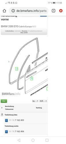

Gestern hab ich mein Auto aus der Werkstatt geholt.Am Aussenspiegel wurde das Spaltmass angepasst ( Maßnahme von BMW ).Der Meister sagte das der Wind im Spiegel ein Kabel zum flattern gebracht haben könnte.Das Geräusch ist wirklich weg!!
Tip vom BMW Meister: Aussenspiegel mit Klebeband ab kleben , und dann Probefahrt.
Des weiteren sind an den Türen verbesserte Türgummis eingebaut worden,und?Alles Top,keine Windgeräusche mehr.
Motor Steuergerät hat ein neues Software update bekommen
Gruß Hott01
Aha das ist ja schon mal ein Lösungsansatz und musstest du dafür was bezahlen? Ist das problem bekannt oder mussten sie lange suchen? Und was hat es mit den Gummis aufsich werden die Generell gertauscht oder was ist da los? Ware nett wenn du mich ma da auf den neusten stand bringen würdest.....
Maßnahme Windgeräusche Außenspiegel sind bekannt.Türgummis werden generell bei Problemen durch verbesserte getauscht ( Niederlassung Bremen ).Bezahlt hab ich nichts,hab noch bis August Garantie.

welche gummis wurden getauscht??
gruß
Hallo olibolli,
da an den Türen auch Windgeräusche waren, wurden die Türgummis ( Kantenschutz ) getauscht.
