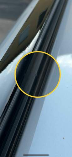

Aufgrund des etwas eingeschränkten Kofferraums bei meinem x30e habe ich mir die original bmw dachträger und dachbox 420 zugelegt.
Jetzt haben wir sie das erste Mal montiert und sind unterwegs gewesen, aber die windgeräusche die der dachaufbau ab ca. 70km/h verursacht ist echt abartig laut.
Bei 130 km/h auf der Autobahn denkt man sitzt im Flugzeug.
Habe ich bei der Montage irgendwas falsch gemacht oder ist das normal so?
Ich bin auch noch nie mit der dachbox gefahren, deshalb die frage
VG Stefan

Hallo Stefan,
gleich vorweg: Ja, ich höre die Dachbox (Pano) auch, aber es ist weit entfernt von „wie im Flugzeug“.
Hast du die Träger, wie in der Anleitung beschrieben, bei der Montage vermessen? Evtl. liegt es daran, da die Luft-Strömung nicht ideal ist und noch mehr Verwirbelungen (=Lärm) erzeugt werden.
Leider liegen mittlerweile keine Positions-Aufkleber mehr bei den Trägern bei... Das war sehr praktisch: einmal ausgemessen, montiert und die Aufkleber auf den Türsteg - so hat man sich ab dem 2. Mal das Ausmessen erspart. Aktuell kann man die Aufkleber für einen Apotheken-Preis extra kaufen oder sich selbst welche anfertigen.

Ja die Träger habe ich schon versucht so wie in der Anleitung beschrieben auszumessen. Aber es fehlen wirklich Markierungen wo die Träger genau angeschraubt werden sollen.
Eine panorama Dach habe ich nicht, aber wirklich gedämmt ist das Dach glaube ich nicht.
Vielleicht verschiebe ich die dachbox etwas weiter nach vorne und schaue mal ob es etwas bringt

bei mir sind an der Dachreling Markierungen, die zeigen wo die Träger montiert werden sollen... muss man aber genau hinschauen, da leicht zu übersehen.
Ich habe übrigens auch das Pano und die Original Dachträger und bin mit Montage und Akustik super zufrieden.
