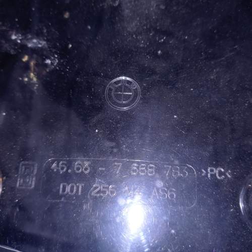

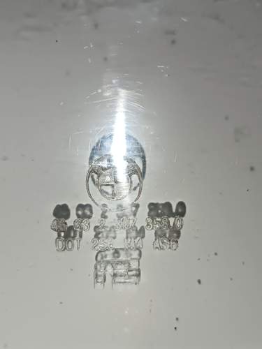

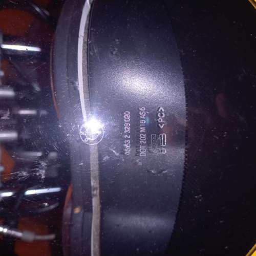

Weder mit polieren noch mit Alkohol oder Shampoo habe ich die Scheibe wieder klar bekommen. Terpentin habe ich nicht ausprobiert. Müsste mal an einer kleinen Stelle einen Versuch starten. Leider weiss ich nicht, ob meine RT Scheibe aus Polycarbonat oder Acrylglas besteht...
Eine elektrische Scheibe ist eine tolle Sache, weil man sie während der Fahrt verstellen kann.
Man sollte nur aufpassen, dies bei geringem Winddruck zu tun, also bei weniger als 50 Km/h, sonst kann der Stellmotor streiken.
Ich schaue immer über die Scheibe.
Bei höchster Stellung der Scheibe liegt mein Kopf nicht im Fahrtwind.
Aus welchem Material die Scheibe besteht, weiß ich nicht.
Die ist bei mir kein bisschen vergilbt, was eigentlich für PMMA sprechen würde, aber weil das Motorrad zu 99 % in der Garage steht, könnte es auch PC sein.
Ich würde es mal an einer kleinen Stelle mit Politur versuchen, Terpentinersatz ist für dein Problem wohl nicht geeignet.
Irgendwo auf der Scheibe muss eine Materialbezeichnung sein, einfach eine Abkürzung. Bei BMW steht da PC für Polycarbonat. Das Zeug ist UV- beständig und vergilbt nicht. Ganz früher ( bei 2V- Modellen) haben die wohl anderes Material genommen, evtl. PVC.
