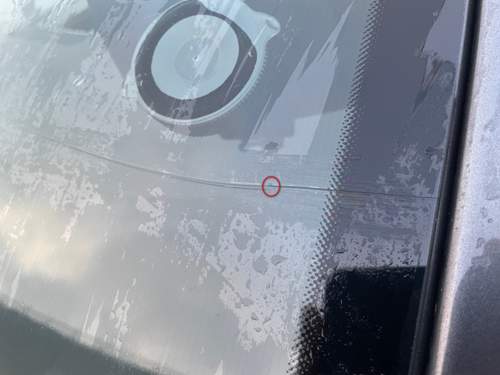

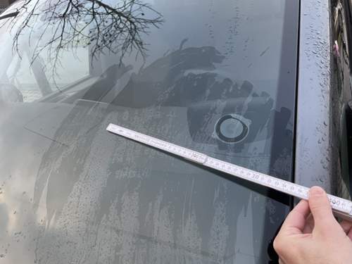

Sorry für die späte Rückmeldung.
Bei uns war der Riss sofort 35cm lang und wuchs dann schnell weiter (ca +2cm in 1 Tag).
Die VW-Werkstatt hat es sofort als Steinschlag ausgewertet.
Daher lief die Reparatur über meine Teilkaskoversicherung (150€ Selbstbeteiligung von mir, Rest von der Versicherung).

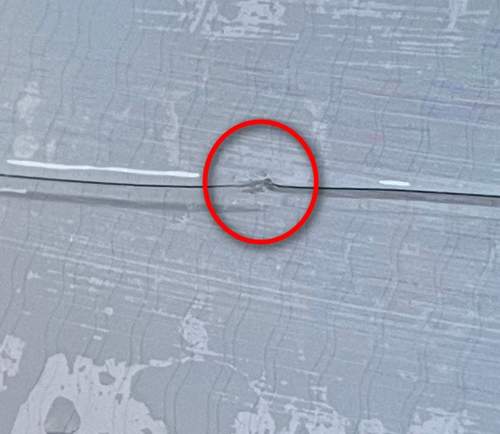

Der Steinschlag (wenn das wirklich ein ist) ist fast mikroskopisch. Ich habe große Schwierigkeiten gehabt, es zu finden (man findet es auch nur, weil es gerade da einen Knickpunkt im Kurvenverlauf vom Riss gibt) und es halbwegs scharf zu fotografieren, siehe Fotos unten. Also ca. 1mm Durchmesser (eher 0,8mm eigentlich) und vielleicht 0,5mm Tiefe wenn überhaupt.
Das daraus sofort ein 35cm langer Riss entsteht ist für mich sehr verdächtig. Ich vermute, dass die Scheibe schon unter hohen Spannung stand (vielleicht nicht sauber angebracht oder die Karosserie hat sich leicht verformt). Dann reicht eine etwas größere Unebenheit auf der Straße und die dann zu hohe Spannung löst sich, indem der Riss entsteht.
Das wäre dann schon eigentlich ein Garantiefall, auch wenn das durch einen Mini-Steinschlag ausgelöst wurde.
Es kann auch sein, dass dieser 0,8mm große Schaden von Anfang an da war (vielleicht schon im VW-Werk entstanden oder während der Überführung nach München). So genau habe ich die Scheibe ja nicht mit der Luppe angeschaut. Erst als der 35cm langer Riss da war, habe ich so genau geschaut.
