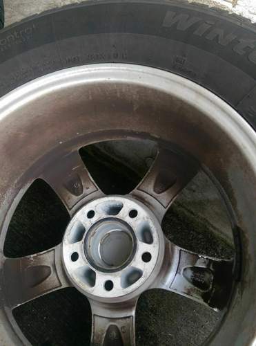

ich habe es versäumt letzten Winter meine Winteralufelgen regelmäßig zu reinigen. Die KFZ Werkstatt bei der sie jetzt eingelagert sind, meinte das der Dreck nicht mehr weg ginge. Kennt jemand was , was man da noch machen kann? Leider habe ich keine Bilder, da sie ja noch in Werkstatt sind. Aber ich denke da hat sich Salz und Winterschmutz abgelagert. Könnte da noch der Alu -Teufel helfen, oder sonst was? Oder nur der Felgen Doc? Oder nix mehr? Wer hat einen Tipp??

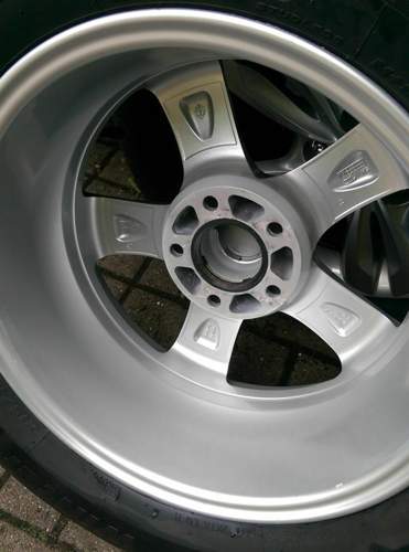

Fahr zu einer Selbstwaschanlage. Räder an den Rand gestellt, kurz Hochdruckreiniger drauf, dann 3 Minuten Aluteufel einwirken lassen und wieder Hochdruckreiniger. Dann mit trockenem Lappen kurz nachgewischt, wo Schlieren blieben. Ich habe das immer gleich nach dem Winter gemacht, kann mir aber nicht vorstellen, dass das nicht klappt, nur weil sie einmal schmutzig blieben...!
Aluteufel soll übrigens eine Beschichtung auf der Felge hinterlassen, damit der Schmutz nicht mehr so haftet. Vielleicht hatte ich daher auch nach 5 Jahren noch das Ergebnis bei meinem ix35....
Vorher u. nachher..!

Danke für Tipps. Habe die grüne Alu Teufel Plörre genommen und mit der ging es spielend weg. Hätte ich jetzt nicht gedacht. Hätte mir sogar den Kauf einer Felgenbürste sparen können. Wirklich gut das Zeugs.
Aber gut lüften! Stinkt
Von Aluteufel bin ich auch seit Jahren überzeugt. Die Ergebnisse sieht man sonst nur in (manipulierten) Werbungen, wo der verkrustete Dreck mit einem Wisch weg ist. Beim Absprühen mit dem Hochdruckreiniger wird die Felge wirklich wie neu (wenn man es regelmäßig gemacht hat (siehe Fotos oben)).
Ich nehme allerdings die rote Variante, da sie dünnflüssiger ist und sich besser auf der Felge verteilen / zerstäuben lässt. Ist dann deutlich sparsamer und wirkt genauso! Bestelle inzwischen immer im Netz den 5 Liter Kanister...! ;-)
