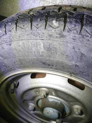

So war das, als ich den Anhänger (IFA HP500, Bj.1988) übernommen habe: Erstausstattungs-Pneumant-Reifen mit Stehplatten, keine HU bekommen. Ein polnischer Reifendienst hat mir Gebrauchte verkauft (ein lumpiger Anhänger darf ja kein Geld kosten ), zwei Jahre später wieder negative HU wegen poröser Reifen (toll, super gespart ). Vor den nächsten HU's habe ich dann mit Silikonspray versucht zu tricksen: bei den peniblen Ingenieuren der DEKRA war das nicht von Erfolg gekrönt . Habe also vor 8 Jahren nagelneue Reifen von einem rennomierten Fachbetrieb aufziehen lassen.
Komischerweise wird die Sicherheit beim Anhänger, der nur 2, 3, 4mal im Jahr benutzt wird, oft vernachlässigt. War zumindest auch bei mir früher der Fall. War!
