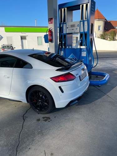

Hatte die Felgen (siehe Fotos) noch und habe die mit Einzelabnahme (TT Facelift nicht im Gutachten aufgeführt) inklusive Spurverbreiterungen 5mm vorne und 10mm hinten je Seite mit 245/40/18 problemlos eintragen lassen.
