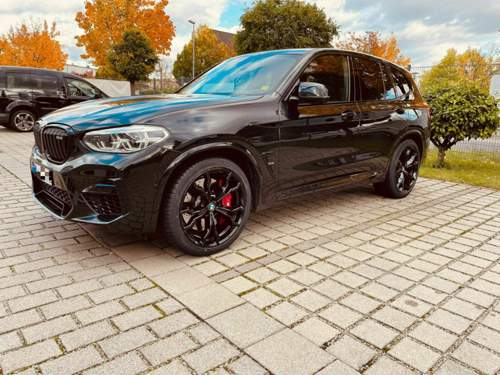

Moin,
ich bin auf der Suche nach passenden Winterfelgen für mein en X3M Comp (F97), also VFL.
Nachdem das Angebot für 21" ziemlich rar ist, wollte ich die LCI Felgen nehmen, die frisch rausgekommen sind und schwarz pulvern.
Leebmann sagte mir nun laut ETK wären die Felgen vom LCI nicht kompatibel.....
Das kapiere ich nicht. Denn der LCI hat im Konfigurator sowohl die bisherigen Standardfelgen als auch die neue Felgen zur Auswahl. Wüsste also nicht, was da nicht passen sollte.
Any ideas? Hat es schon jemand versucht?

Themenstarteram 23. September 2021 um 14:01
Moin!
Das die G01 Felgen nicht passen, versteht sich ja von selbst. Es ging ja nur um die neuen Felgen von X3M LCI, die angeblich nicht passen. Dimensionen und ET sind exakt gleich. Unter der Artikelnummer findet man jedoch noch nichts im ETK.
Mein Werkstatt-Mann hatte sie bereits bestellt und wir haben es vorhin kurz getestet. Wie erwartet passen sie 1a drauf.
Hab mich jetzt unentschieden. Fahre diese nun im Sommer und die jetzigen Sommer (1. Bild HA) im Winter.
Lg

Themenstarteram 23. September 2021 um 19:20
Gerne.
Ab Werk Standard beim F97 sind die Original BMW 765 in 21“ ( auf den Bildern an der HA)
Neu gekauft:
Original BMW 892 vom F97 LCI Facelift in 21“
Nachdem mir die 892 nun besser gefallen, werde ich sie nun in Sommer fahren und die 765 schwarz pulver für den Winter.
Gekauft beim Händler um die Ecke. Bereifung ist im Winter von der Abmessung wie im Sommer 255 und 265.
