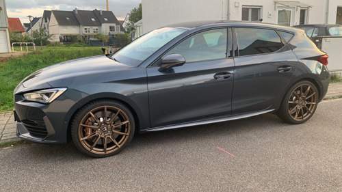

Zum Thema ich fahre im Winter auf meinen Cupra Leon St Hybrid Dezent TZ Graphite 7.5x18 ET48 mit 225/40R18 bereift. Fotos kann ich mal nachreichen wenn das Auto mal wieder sauber ist :D
Edit: Zum Thema alte Felge vom 5F die 5F0601025J ist eine 7,5x18 und nicht wie die Cupra Originale 8x18.
Rechnen wir das ganze mal kurz durch:
8"x2,54cm = 20,32cm die Felgenmitte sitzt also bei 10,16cm + 4,6cm = 14,76cm steht die Originalfelge nach innen
7,5"x2,54 = 19,05cm die Felgenmitte sitzt also bei 9,525cm + 5,1 = 14,625cm steht die alte Felge nach innen. Also ist mit der ET51 sogar mehr platz nach innen.
Von der Freigängigkeit also auch ohne Spurplatten kein Problem. Einzelabnahme ist und bleibt trotzdem Pflicht.

Ich dachte mir schon bei deinem Bild "Oh so tief ist meiner definitiv nicht" :D schick schick

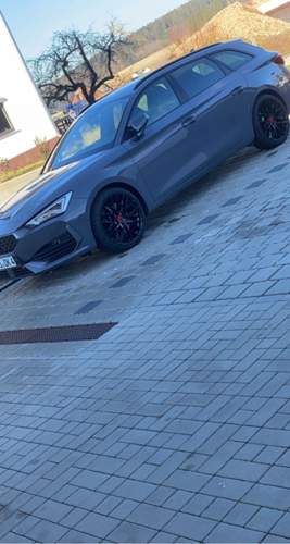

Hallo, falls noch Bedarf an Inspiration für neue Winterräder ist:
Rial X12 7,5x18 ET46 mit 225/40. Das ist exakt eine der freigegebenen Seriengrößen für den VZ, womit die Räder ABE und ECE Freigabe haben. Befestigung mit Kugelbund Serienschrauben. Als Bonus passen sogar die originalen Nabenkappen.
Onlinepreise als montiertes Komplettrad je nach Reifen bei 1100 bis 1300 EUR.
