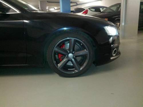

Ich habe mir jetzt die 8,5 x 18 ET29 im Winter montiert.
Mit 245er Reifen.
Lackiert in Opel 177 Carbonmetallic ;-)
Mit 245er Reifen.
Mit 245er Reifen.
Awesome.. Ich will meine 18er Winter S-Line Felgen auf jeden Fall genauso haben :)
Mach ich im Frühjahr, weil sie schond rauf sind und dann nächstes Jahr :D
Wieviel haste bezahlt?
Mit 245er Reifen.
verdammt, irgendwie bereue ich es gerade meinem lackierer den tipp mit ner schwarzen lackierung ausgeschlagen zu haben.... habe die gleichen winterschlappen aber eben in standard silber. kommts eben auf die to-do-list für nächsten winter :) schaut top aus!

nicht sehr viel, wenn man die richtigen Leute kennt. Und die haben sehr fertig ausgesehen vor der Lackierung (Kratzer und Lackabschürfungen)

Naja schwarz sind die nicht ;-) Schaut eben auch noch nen tick dunkler aus, da in der Tiefgarage. ich mache mal eines bei Sonnenschein. Aber ja mir gefällt es auch, da die "Speichen" ja so ne Kontur in ner Art eines Trapezdaches haben, wirkt die Farbe auf den beiden schrägen Flächen immer nen Tick dunkler als auf der Stirnffläche. (Wäre sicher auch ne tolle Sache für den Sommer, wenn man hier nun die Stirnfläche polieren würde und nur die Dreiecke in der Farbe sind.)
