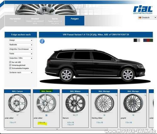

Themenstarteram 23. August 2012 um 17:13
So ... Thema Winterräder ist enttschieden, daher hier noch mal meine Kombi.
Felge RIAL Davos in 7x16 ET48 (Danke für den Tip@o2bo) dazu Winterreifen Continental Winter Contact TS850 in 205/55/16 91H
Felge und Räder sind bestellt . Gummis werden dann nach Lieferung montiert . Ich mach dann im Oktober nen Termin zum fertig montieren und bezahlen.
Das ganze als Paket von meinem Reifenhändler für 830,-€.
Ich denke ne gute Entscheidung , da mir der VW Lagerist für Markenwinterreifen auf Stahlfelge OHNE Blenden
als Saison-Angebot Preise so um 800,-€ nannte.
Rial-davos
Rial-davos
