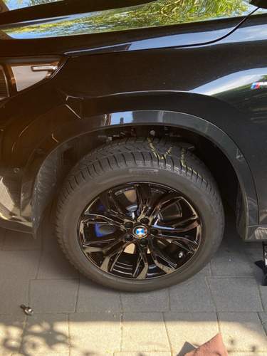

Kann ich meine Winterrräder 225/55/18 vom F 48 auch auf dem neuen U 11 verwenden?

Habe Winterkompletträder vom F 48 gebraucht gekauft
Die Felgen haben gepasst und die Reifen leider nicht
50 zu 55
Also alte Reifen runter und neue passenden drauf
War am Ende teurer als geplant aber immer noch günstiger und schöner als die aus der Konfiguration
Auf dem Bild sind noch die falschen Reifen

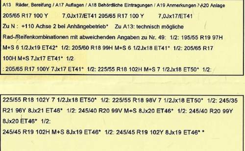

Meines Wissen passen die Räder des F48 nicht.
Am Beispiel 17 Zoll:
F48:
Größe: 6,5J x 17
Einpresstiefe: 39
U11:
Größe: 7J x 17
Einpresstiefe: 41
Also auch wenn die Felgen physisch zu passen scheinen, kann das dennoch zur Veränderung der Fahrphysik, zu Kontakt des Rades im Radkasten und zum Erlöschen der Betriebserlaubnis führen.
Auszug aus dem zulassungsschein X1 U11 25e
Reifendimensionen-x1-u11

Das ist ja irgendwie kein Argument denn Zubehörfelgen mit Zulassung und Eintragungsfrei haben auch nicht die gleichen Maße wie ein Serienrad, der Abrollumfang muss stimmen, es muss körperlich passen und man muss das Rad eintragen können aber es muss definitiv nicht die Seriengröße haben
Absolut richtig! Die Frage, ob die Felgen vom F48 auf dem U11 passen, lässt sich daher pauschal nur für die Serienreifen und -felgen beantworten. Und dazu lautet die Antwort: nein.
Ob eine Felge mit ABE für F48 und U11 existiert, würde ich auch gerne wissen.
@Danyo2000 schrieb am 24. März 2024 um 17:19:28 Uhr:
Jepp - da gibt es bereits einige in 18" und 19".
Ein Blick in die bekanntesten Felgenkonfigurationsprogramme hilft da weiter.
