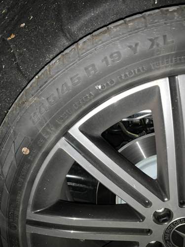

Original auf dem 250d 4matic Horizon sind 245/ 45 R19 XL
zugelassen sind laut Tankdeckel und Bedienungsanleitung 225/55 R17C 104H und 235/55 R17 XL 103W . Felgen müsste gemäss Mercedes Papier 7J17 ET51 sein. Eigentlich ganz einfach, jetzt muss man nur eine solche Kombination finden, die Qualitativ und preislich stimmt.
