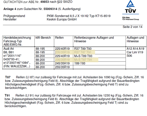

Ist die oben genannte Kombi als Winterreifen fahrbar auf dem A4 B8 Avant? Wer kann mir helfen? Brauche ich dafür ne Einzelabnahme oder wie sich das nennt?

Sorry, aber so kann man das doch nicht ernsthaft schreiben.
1. ist 235/35 nicht beim 8k eingetragen, daher ist zunächst eine Abnahme nötig, es sei denn das Gutachten der genutzten Felge stellt die Eintragung mit dieser Größe ausdrücklich frei.
2. wer hat hier was von 8 Zoll Breite geschrieben?
3. wie angedeutet: es steht und fällt alles mit der verwendeten Felge...

8 Zoll Breite ist aber schon richtig. Wird na 8 oder 8,5 Zoll Felge werden. ein Nachbau der 5-Segmentspeichen Felge
Und? Was sagt das Gutachten?
genau das habe ich noch nicht gesehen
Falls der Begriff "Teilegutachten" (ebay-Angebot o.ä.) gefallen ist, dann heißt es in jedem Falls zum Tüv.

mmmh.OK. Aber grundsätzlich sollte es doch trotzdem möglich sein. Also mit Einzelabnahme? Oder gibt es da irgendeinen Ha(c)ken?? ;-)
Lieber Pacey!
Ich kann dir jetzt schon sagen, dass du vorraussichtlich keine einzige Felge finden wirst, die laut TÜV-Gutachten die Dimension 235/35 R 19 freigibt. Freigegeben sind im Normalfall für den 8K nur 245, 255 oder 265 Bereifung.
Sollte bei deiner Felge wider Erwarten doch 235 freigegeben sein, ist die Rad/Reifenkombi dennoch einzutragen, weil sicherlich keine ABE vorliegt!
LG
Doch, doch, das geht schon. Z.B. mal auf www.rondell.de in den Konfigurator gehen und Gutachten anschauen.
Hallo!
Ich fahre 19" im Winter und die sind Lt. BBS Gutachten auch für den 8K freigegeben! Also immer an das Gutachten halten!
