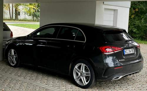

Hier noch ein Bild von den Mugano montiert
Super danke für das Bild. Sieht gut aus evtl wird das eine Alternative wenn MB nichts passendes da hat.
