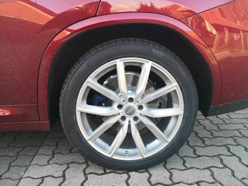

Ich habe mir die MAK Allianz Felgen 20" (in silber) inkl. Pirelli Winter Scorpion Reifen direkt vom Hersteller (MAK) gekauft und heute für 90 Euro die TÜV Einzelabnahme für meinen X4 M40i machen lassen.
Alles völlig problemlos!
Und das für einen Preis von guten 2100,- Euro inkl. RDKS-Sensoren.

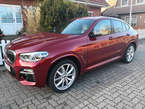

Stell doch mal Bilder rein.
Würd mich interessieren wie die in Silber wirken.
Danke im Voraus

Habe wie gewünscht mal ein paar Bilder gemacht. Eigentlich wollte ich die Felgen auch in schwarz haben, gab es aber leider nicht mehr. Mittlerweile finde ich die in silber auch richtig schick, auf jeden Fall habe ich für den Preis im Vergleich zu BMW Kompletträder defenitiv nichts falsch gemacht.

Klar muss man die separat eintragen lassen"
Es kommt ja auch immer auf die angegebenen Traglasten der Felge an! Aber by the way, kostet 90 Euro mehr, im Vergleich zu den Original BMW Kompletträdern ein Schnäppchen!
Fairerweise muss ich noch angeben, dass ich die noch bei der Zulasungstelle eintragen lassen muss.
Und die Dekra hat mir völlig problemlos ein Einzelgutachten erstellt, die Traglast ist wesentlich höher als erfoderlich und der Abstand zu den Bremssätteln ist auch sehr großzügig! Der Prüfer hatte wirklich nichts auszusetzen und musste auch nichts messen!
Watzmann 59 hat einen X3 bestellt und für das Fahrzeug gibt es eine ABE vom Hersteller MAK. Somit muss er nichts eintragen lassen. Keine ABE=Einzelgutachten vom TÜV/Dekra
