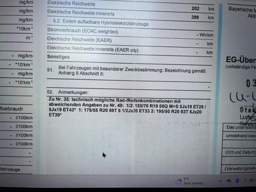

Gibt es irgendwo auf dieser Welt Winterreifen der Dimension 175/55/20 für die Vorderachse?
(Hinten habe ich Ganzjahresreifen mit 195/55/20 aufziehen lassen?

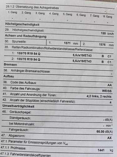

In der Größe 175/55 R20 gibt es nur Sommerreifen.
Offiiziell (laut CoC) passende Winterreifen gibt es nur in 19".
Aber irgendwo hier im i3 Forum gibt es einen Thread und einen Beitrag von jemanden (so um den 18.-20 November 2024), dass er 195/55 R20 vorne und hinten ganz easy eintragen lassen konnte, da gibt es dann auch riesige Auswahl an Winterreifen bzw. Allseasons...

Laut CoC sind Winterreifen nur in 19" zugelassen, ob es jetzt gefällt oder nicht....

Man darf jede Größe im CoC als Sommerreifen oder Winterreifen oder Ganzjahresreifen fahren.
Man muss nur die korrekte Rad-Reifen-Kombination beachten und natürlich auch Winterreifen in der entsprechenden Größe finden.
Themenstarteram 11. Dezember 2024 um 0:25
Das heisst, wenn ich einen Ganzjahresreifen mit 175/55/20 finden würde, darf ich den auch auf der Vorderachse verwenden?
LGW
Ja
Da ein solcher aber nicht zu finden ist habe ich auch rundum 195x55r20 eintragen lassen.
Einzelabnahne mit Tachoüberprüfung war aber knapp aber am Ende alles easy.

Ich glaube die Geschichte mit extra eintragen von 195/55/20 auf den 20 zoll Felgen geht nur auf dem I3s.
Das ist bekannt und wurde schon häufig gemacht.
https://www.goingelectric.de/forum/viewtopic.php?f=69&t=80943&start=20
Rundum 175/55/20 hat glaube ich noch keiner gemacht.
