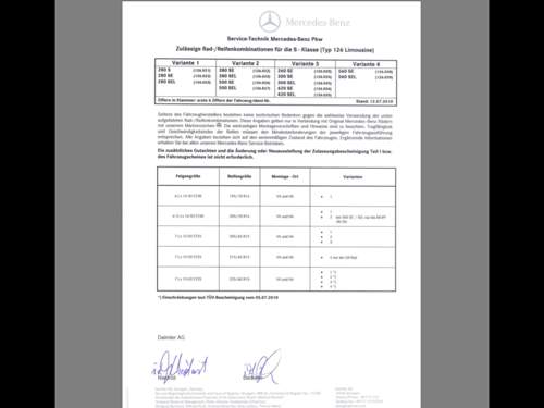

Ich bin etwas am verzweifeln, wollte meine klassische Limousine im Winter nach entsprechender Versiegelung bewegen und finde keine passenden Reifen mehr. Gibts wirklich nichts mehr in dieser Dimension?

In 205/70R14 findet sich auch hier tatsächlich kein WR oder GJR.
Also 205 70 R14 kann ich auf die Schnelle nichts finden (habe nur in meinem Onlineshop der Vertrauens geschaut), 195 70 R14 hingegen habe ich gefunden, es gibt da den Hankook Winter i*cept RS W442 SP und den Nexen Winguard Snow G WH2. Beides sind Reifen namhafter Hersteller. Dazu kommen noch einige Billigreifen, welche ich persönlich nicht montieren würde.
Die Hankook, die es mir in meiner ersten Suche warum auch immer nicht anzeigt hat scheinen ganz akzeptabel zu sein. Vielen Dank!
Die besten Reifen gibt es nicht in deinen Größen. Das beste, was es in der gewünschten Größe gibt, dürfte noch der schon genannte Hankook Winter i*cept RS W442 sein.

Also die 205/70 R14 können ja eigentlich nicht auf das selbe Fahrzeug freigegeben sein wie die 195/70R14 da der Durchmesser zu unterschiedlich ist.
Um welches Auto handelt es sich überhaupt ?
Alex
Die Hankook Winter i*cept RS sind auch schon über 11 Jahre alt. Man weiß nie welches Herstellungsdatum man bekommt.
Als Alternative würde ich Ganzjahresreifen vorschlagen die Hankook Kinergy 4s 2 h750 vorschlagen. Das aktuelle Modell von Hankook.
Vielleicht sind die Wintereigenschaften ähnlich, wie die uralten Hankook Winterreifen.
@haumti: Das ist die Freigabe des Herstellers.
