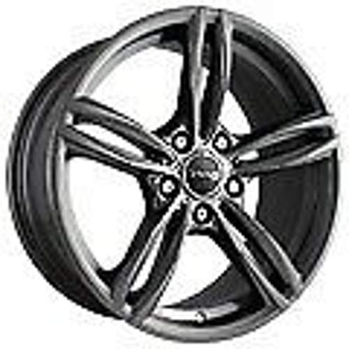

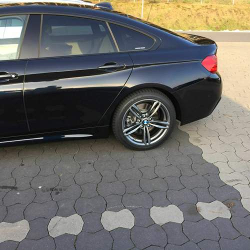

stehe gerade vor der Entscheidung zum Kauf der Winterreifen. Habe aktuell ein 430d GC mit den 19 Zoll 442 Felgen und Mischbereifung.
Für den Winter sollen es nun 18 Zoll Rial x10 Felgen mit 225/45 R 18 werden. Meine Wunschreifen Dunlop Winter Sport 5 hat man mir als non runflat und somit ohne * für BMW-Empfehlung angeboten. Mich würde einmal interessieren, wie Eure Erfahrungen ohne runflat sind. Ist der Fahrkomfort ohne runflat spürbar? Ich bin auch für Alternativempfehlungen offen.
Beste Grüße
schwarzertouring
