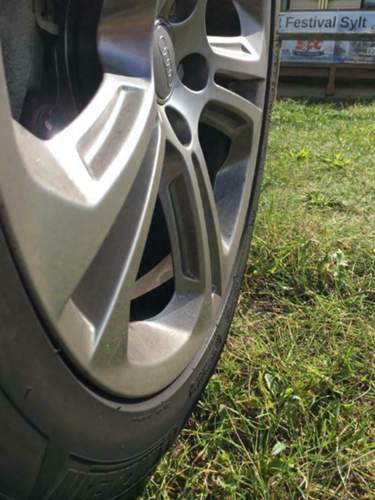

Ich brauche einen Sommerreifen, hatte dort auch schon einen Michelin ohne Felgenschutz montiert, da stand das Felgenhorn etwas mehr ab. Felge 9J x 20. Sodass es unbedingt ein Reifen mit Felgenschutz sein sollte lt. Werkstatt.
Der Scorpion Verde hat in den Tests gut angeschnitten. Der Pirelli hat MFS nur in der XL-Version 105, bräuchte eig nur 101. Und die Audi Kennung fehlt. Die Extra Load Reifen sollen wohl Nachteile im Komfort (Abfedern) und Verbrauch haben hab ich hier gelesen.
