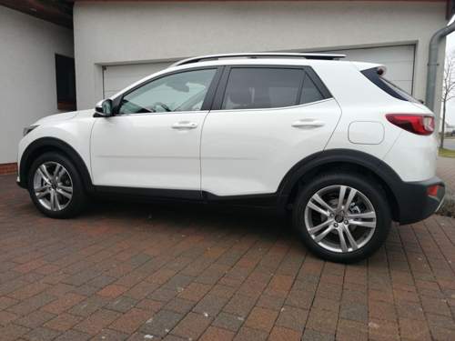

Ich habe mir nun die Alutec Monstr 17" (mit ABE ohne Auflagen) mit dem Kleber Krisalp HP3 bestellt. (Genaue Daten habe ich gerade nicht vorliegen)
Hier winterräder Stonic
Img-20181012-161606
Img-20181012-161606
Img-20181012-144630
Von Rial 205 /55-17 mit Abe
Was hast du bezahlt?
