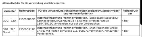

ich bin etwas verzweifelt und hoffe, dass mir hier jemand helfen kann. Wir haben einen Ford Tourneo Custom (HSN 8566; TSN BRV004263; Serienreifen 17 Zoll) und ich bin auf der Suche nach Winterreifen, auf die man Schneeketten aufziehen kann. Ob Alu- oder Stahlfelge ist mir inzwischen relativ egal. Die großen Online Anbieter habe ich schon abgeklappert - da finden sich erst gar keine Kompletträder, geschweige denn mit Zulassung für Schneeketten. Ein örtlicher Händler konnte mir auch nicht wirklich weiterhelfen...
Die Schneeketten müssen leider sein, weil wir regelmäßig zum Wintersport fahren und dort teilw. Schneekettenpflicht herrscht.

In deine Betriebsanleitung hast du schonmal geguckt? Bei meinem gibt's zumindest Hinweise was geht und was nicht.
Smartselect-20211007-091841-chrome

Der Hinweis mit der BA sollte Dir schon helfen. Unser Ford-Händler war da auch ganz hilfreich, allerdings gab es damals die Stahlfelgen für vorne noch nicht.
Die Thematik wurde hier im Forum auch anderswo reichlich diskutiert, musst mal suchen.
Mit dem Hinweis hast Du vorne Stahl und hinten Alu.

Moin, bin gerade darüber gestolpert, dass in der gezeigten BA als Serienbereifung 215/60R17C angegeben ist.
Meine Aussage bezog sich auf die Serienbereifung 235/55R17 103XL für meinen 2019 Titanium X. Da hatte die BA und der Händler für die Vorderachse eine Stahlfelgen und 195… angegeben. (Habe jetzt die BA nicht zur Hand)
Warum beim aktuellen Modell die gleiche Bereifung nur auf Stahlfelgen aufgezogen wird, erschließt sich mir auf Anhieb nicht. Ist schon merkwürdig.
Fahre bei beiden Sätzen die original Ford-Felgen, auf die auch die aktuelle Serienbereifung passt, aber bei mir nicht im CoC freigegeben ist.
Schon komisch mit Ford…

Ich habe auch in der BA geschaut und reichlich Mails mit 2 Ford-Händlern ausgetauscht. So wie ich es jetzt verstanden habe, gibt es 215er Vereifung auf 16 Zoll Felgen, da brauchst du vorne die 185er Alternativbereifung. Der Kollege von der Motorgruppe Sticht hat von dieser Kombi abgeraten.
Die 215er auf 17 Zoll (Stahl-!) Felgen sollte man nehmen.
Übrigens sind diese Felgen nur 6 Zoll breit, die 16-Zöller haben 6,5 Zoll und die Originalfelgen mit Sommerreifen haben eine Breite von 7 Zoll. Wahrscheinlich ist das der Grund, warum bei den 17 Zöllern auf 6 Zoll breiten Stahlfelgen auch noch Schneeketten bis max. 10 mm Gliederstärke genutzt werden dürfen.

Also konkret für Tourneo Custom Active Baujahr 2021:
Rundherum 215/60 R17C auf den 6 Zoll breiten Stahlfelgen. Gibts Original bei Ford als Kompletträder mit Nokian Winterreifen für 324 Euro pro Stück.
Dazu die 9 mm Ringkette von Ottinger für ca. 120 Euro.
Passt. Fährt. Klappert nicht.
Und dann viel Spaß im Schnee!!!! ;-)
