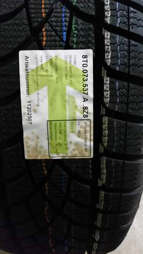

Für alle, die eventuell die gleiche Frage haben:
ich war jetzt bzgl. der Neuwagen Bestellung bei meinem Freundlichen.
Er hat dabei mit dem TÜV, der gerade im Haus war, gesprochen und alles entsprechende nachgeschaut.
Die Winterräder vom B8; im speziellen diese hier:
8,5Jx18 / ET29 5V-Speichen-Design-Winterfelgen mit der Teilenummer 8T0601025E (Bild im Anhang)
kann man ohne Weiteres auf dem B9 S5 Sportback nutzen.
Ich muss damit nicht zum TÜV oder dergleichen. Einfach drauf, fertig aus.
Viele Grüße
