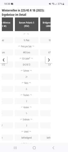

Sehr seltsamer Test beim ADAC, der Bridstone LM005 fällt ziemlich ab (in 225 R17).
https://www.adac.de/news/winterreifen-test-2023/
Schaut man mal den Vergleich mit den beiden and er Spitze im Detail an, wird es spannend:
https://www.adac.de/.../?stIds=4786%2C4773%2C4772
Bremsen trocken liegen der LM005 und der Conti fast gleich auf, 1m vor dem Michelin.
Bremsen nass ist der LM005 der beste.
Aquaplaning: Geradeaus zieht der Conti davon beim viel wichtigeren Aquaplaing quer (*) ist er wieder gleichauf mit dem Conti, der Michelin hat wieder die rote Laterne der drei.
Bremsen Schnee: Da liegt der Conti was vorne, Michelin und LM005 fast gleichauf.
Traktion: Ca. 5% weniger als die beiden Testsieger, finde ich noch nicht so relevant.
Bremsen Eis: Die einzige Schwäche beim LM005 bei den Fahreigenschaften.
Was fällt sonst noch auf: Hat nur 60% der Laufleistung der beiden Testsieger. Die schlechte Note beim Eis gibt die schlechte Note für den Winter und die gibt die schlechte Note für alle Fahreigenschaften.
