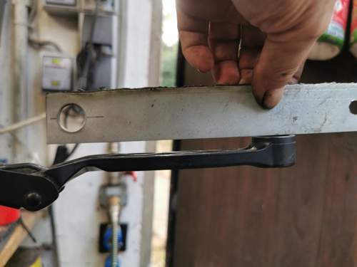

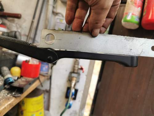

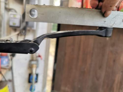

es wird mit großer Sicherheit dein Wischerarm im unteren Teil ( Alu-Guss Stück ) verbogen sein. Passiert leider bei nahezu alle C4 ... Folge ist das der Anstellwinkel vom Wischerarm nicht mehr zur Scheibe passt.
Auch den Anstellwinkel vom Wischergummi prüfen.
Themenstarteram 21. Oktober 2023 um 20:47
lässt sich der Wischerarm wieder richten, sprich zurückbiegen, dengeln ... ?
Hat das schon jemand versucht
Falls ja, an welcher Stelle muss man da ansetzen.
Im Moment funktionierts zwar, aber wer weiss wie lange.
Notfalls kann man ja immer noch einen neuen Wischerarm montieren, aber prinzipiell sind mir originale Teile lieber
das richten muss man mit gefühl machen weil sonst der Aludruckguss bricht bzw reißt.
siehe Bilder rechts + links jeweils vorher und nachher.
neue Wischerarme gibt es derzeit von Vaico , Metzger , Stark und Ridex
4A1955407C vorn links
4A1955408A vorn rechts
Nachher
Nachher
Vorher

@krissi22 schrieb am 21. Oktober 2023 um 20:10:02 Uhr:
war bei mir auch so. habe es einfach mit einem hammer wieder retour gehämmert.
freut mich wenn ich helfen konnte bzw meine jahrelange Erfahrung weitergeben kann.
über 30 jahre Schrauberei am Audi müssen ja irgendwie nützlich gewesen sein :-)
