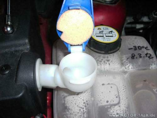

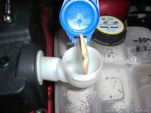

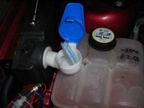

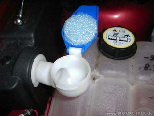

Hallo Jo ,
Ich habe gerade noch einmal kontrolliert und leider wieder ca 700ml nachgefüllt ohne daß ich die Wisch/waschanlage benutzt habe .Ich bin lediglich Heute ca 80km gefahren.Ich habe auch die A Säulen Verkleidung abgenommen.Aber da war alles trocken.
Der Stutzen war, soweit man das kontrollieren kann, auch trocken.
Es ist wirklich verhext.Ich werde Morgen noch einmal die Verkleidung im Motorraum abnehmen und  unter Sicht kontrollieren.Auf der anderen Seite ist ,wenn 1,5l fehlen,bei dem großen Behälter immer noch genügen Wasser vorhanden.Vielleicht soll man garnicht soviel nachfüllen?
Gruß tutuma
soll nach Auskunft meines FFH ganz normal sein.
Es schwappt beim Fahren durch die Belüftung des Wischwasserbehälters
nach außen.
Die Belüftung ist hinten ganz oben am Behälter.
Wenn das Fzg.nicht bewegt wird,hat man auch keinen Wasserverlust.
Gruß Heli
nach außen.
Gruß Heli
Nicht dein ernst :confused:
Würde ja bedeuten, das ich mit dem KUGA jetzt ganz normal und vorsichtig fahren muss............
............dann doch, neben dem 2 Liter Diesel, auch 1 Liter Sprühwasser
an Mehrverbrauch einkalkulieren :D:D:D:D:D
Hallo Campingfriend,
wenn das Sprühwasser ein gewisses Niveau erreicht hat,schwappt es
nicht mehr über und Du kannst dann ganz normal fahren.
Der "Mehrverbrauch" von gut einen Liter ist wohl realistisch.
Gruß Heli
Ja, Heli, Ich bin jetzt auch Deiner Meinung.Ich habe Gestern bis zum Rand vollgefüllt.Heute morgen war noch die gleiche Menge vorhanden. Dann bin ich 5 km gefahren und der Wasserstand war wieder abgesunken.Unterhalb des Einfüllstutzens war es etwas feucht, so daß das Wasser wohl aus dem Stutzen schwappt. Eine Entlüftung habe ich nach Abnahme der Verkleidung(motorseits) nicht erkennen können.Wenn da denn überhaupt eine ist ,kann man die wohl erst sehen , wenn man vom Radkasten her die Verkleidung entfernt.Die Arbeit wollte ich mir ersparen.
Das würde auch erklären, daß bei Kurvenfahrten Gerüche ins Wageninnere gelangen.
Ich werde wohl eine dünne Gummidichtung mit einem Entlüftungsloch zwischen Einfüllstutzen und Deckel legen.Vielleicht ist das ein Lösungsansatz.
Gruß tutuma
