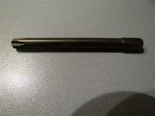

Ich habe heute den Freundlichen angerufen und nach 2 Befestigungsschrauben gefragt, die am Lenkrad das Mittelteil mit Airbag halten. Mann muss um den Blinkerschalter zu wechseln das Mittelteil abschrauben.
Hier sind 2 Schrauben von hinten am Lenkrad zu lösen, um dann später das Lenkrad abzuziehen und weiter zu kommen um den kompletten Schaltarm zu wechseln.
Da meint doch tatsächlich MB, dass es die Schrauben nicht im Ersatz gibt!!!!! Vielmehr wurde sogar der Meister gefragt und dann kam die Antwort des Jahrhunderts: Man müsse das gesamte Lenkrad neukaufen.

Der einzige Witz hier bist du. Nennst dich "DerWahreBachelo", da fehlt schon mal ein r und dann noch der "Untertitel" "Dr. MOTOR-TALK FACHARZT", aber zu blöd um mit dem richtigen Werkzeug zwei Schrauben zu lösen.
Viele andere haben dies, genau wie ich, schon zig mal gemacht. Die Schrauben sind nicht von schlechter Quallität. Ich vermute du hast einfach den falschen Schraubendreher genommen. Entweder war dieser zu kurz oder zu klein oder beides. Deshalb hier mal für alle, benötigt wird ein
T30 x 89 Bit
Länger geht auch, aber halt nicht zu lang.

Mit dem richtigen Werkzeug gehen diese Schrauben übrigens absolut einfach und problemlos raus und rein. Sie gehen also auch nicht kaputt, wozu also neu ?

Was muß man anstellen, um stinknormale Torx-Köpfe zu vergurken ?
Das korrekte Werkzeug gibt es schon für unter € 10,00 in jedem Baumarkt.

Sorry ich hatte vergessen mitzuteilen, dass die Schrauben auch mit dem richtigen Werkzeug nach dem Aufschrauben nicht mehr verwendbar sind weil sie einfach SCHLECHT sind.

Du brauchst gar nichts anstellen, nur die alten Schrauben ausschrauben. mit viel viel Glück kriegst Du sie wieder fest. """MIT DEM ORIGINALWERKZEUG""""
