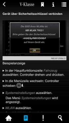

Ich würde ja gerne das WLAN meiner V-Klasse nutzen, finde jedoch nirgends einen Zugangscode, der am Handy (Samsung S3) bei der ersten Anmeldung einzugeben ist. Kann da jemand weiterhelfen?

Und wenn ich aber das Telefonmodul mit eigener SIM-Karte montiert habe, sollte dieses doch als Hotspot über WLAN für alle Mitreisenden fungieren. Wie bekommen die Mitreisenden denn einen Zugang zu diesem Telefonmodul-Hotspot? Im Handy wird das MB-WLAN angezeigt, doch der dann einzugebdende Zugangscode scheint ein großes Geheimnis zu sein...?
...das ist die Idee dahinter. Du musst nicht deinen persönlichen Hotspot-Zugangscode des Handys preisgeben sondern den des Autos.

Aber das ist ja mein Problem: wo ist denn der Zugangscode des Auto-Hotspots versteckt? Kann nirgends eine Angabe finden!
