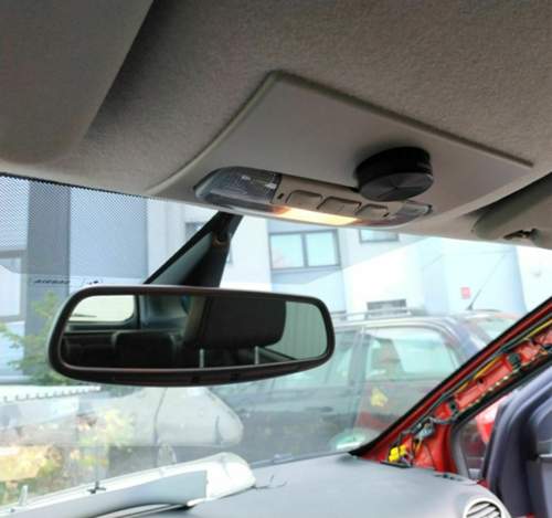

Hintergrund: Ich habe eine Freisprechanlage eingebaut, die nicht für den Festeinbau gedacht ist, also über ein USB-Ladegerät im Zigarettenanzünder versorgt wird. Mir war das egal, ich hasse fliegende Kabel und habe sie meiner Meinung nach recht elegant eingebaut. Jedoch wird sie immer noch über den Zigarettenanzünder versorgt, was nicht so elegant ist, zumal sie so permanent an der Batterie nuckelt...
Mein Plan ist, das Ladegerät versteckt über eine noch zu legende 12-Steckdose an Klemme 15R (also Radio) anzuschließen. Die Freisprechanlage soll also funktionieren, sobald der Schlüssel in Radiostellung ist. Hat da jemand einen Tipp für mich?
Falls wen die Freisprechanlage interessiert, es ist ein AUKEY Bluetooth Empfänger https://www.amazon.de/dp/B0168ET200
