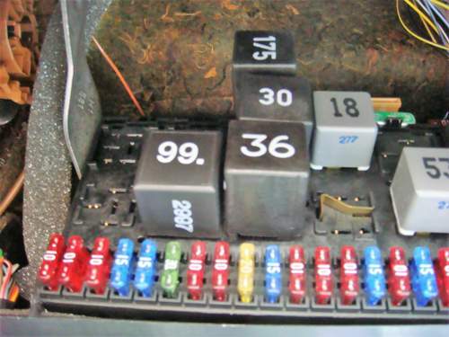

Bevor ich das ABS Steuergerät 3A0 907 379 D auf Verdacht wegen eines Lötstellenbruchs ausbaue, möchte ich erst mal die beiden:
- Relais für ABS Nr. 79 = VW Nr. 191 927 841
- Relais für Hydraulikpumpe ABS Nr. 179 = VW Nr. 357 927 843
austauschen.
Ich habe nur die im Bild gezeigten Relais auf der Relaissteckplatte gefunden (siehe Bild), aber wo sitzen die Relais Nr. 79 und Relais Nr. 179?

Auf den Relaisplätzen oberhalb der Relaisplatte
– Relais für ABS (79)
– Relais für Hydraulikpumpe ABS (179)
– Relais für Anlaßsperre (53)
– Relais für Ansaugrohrvorwärmung (92)
– Relais für Lambdasondenabschaltung (53)
– Steuergerät für Glühzeitautomatik (136)
– Sicherung für Ventile ABS
– Sicherung für Hydraulikpumpe ABS
– Thermosicherung für Fensterheber
– Sicherung für Glühkerzen 50A
– Steuergerät für Heizung Lambdasonde (53)
– Steuergerät für Klimaanlagen-Abschaltung(38,129)
– Sicherung für Heizung und Klimaanlage
u.a.
Die sitzen noch etwas über und hinter der Relaisplatte.
Die Relaisplatte muß dafür aber rausgeschwenkt werden.
Kleiner Tip: an den von dir vermuteten Relais liegts nicht!
D. h., die gesuchten Relais befinden sich hinter der Relaisplatte?
Oberhalb der Relaisplatte habe ich nur das Relais Nr. 175 und ein paar zusätzliche Sicherungen gefunden. Über diesem Verbund befindet sich dann schon die Isolierung der Spritzwand. (Siehe hierzu die Bilder)

Ich habe mal ein Bild von einem Golf 3 Sicherungskasten gefunden, bei dem zumindest das Relais Nr. 79 oberhalb des Sicherungskasten gesteckt ist (Siehe Bild 1). Bei mir ist dieses dort aber nicht gesteckt (Siehe Bild 2).
Wo könnten sich diese beiden (Nr. 79 und 179) Relais im Fahrzeug noch befinden?

Hat das Mark 20 überhaupt noch die Relais? Das Mark 04 auf jeden Fall, aber ich meine, dass das neue ABS die Relais nicht mehr hat.

In den älteren SSP 81 u. 117 (Stand 12/86 u. 11/89) sind die beiden Relais dagegen noch vorhanden.
Das Relais 175 (Anlass-Relais) auf Platz 15 (über Platz 3 mit Relais 30) im Bild des TE weist übrigens darauf hin, dass es sich um ein Automatikfahrzeug handeln muss. Daneben auf Platz 16 sitzen die beiden grünen 30A Sicherungen S123 u. S124 für das ABS-Steuergerät. Falls vorhanden, säße das 79 dann auf Platz 18.
Ja das sind noch die Mark 2 und 4. Das 20er hat m.W.n. keine Relais. Im besagten SSP werden auch keine erwähnt und auch nicht im elektrischen Schaltschema erwähnt.

Ich habe mir die SSP 171 (auch andere ABS SSP´s) angesehen und in der SSP 171 keine Relais entdecken können.
Folglich habe ich im Netz nach MK20 weiter gesucht und bin letztendlich fündig geworden
- MK 04 = zwei Relais (Siehe K1 + K2)
- MK 20 = keine Relais
