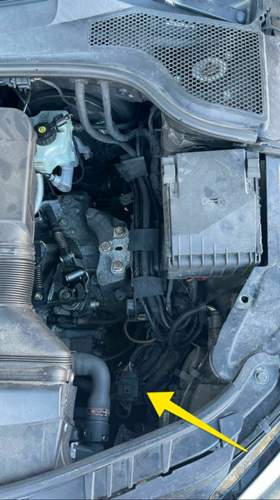

Wo befindet sich der Sensor für den Ladedruck? Beim 2.0 tfsi mit 200Ps
Habe mir einen Tuningchip gekauft der zwischengeschaltet wird. Nur leider kann ich den Sensor an dem ich diesen Anschließen müsste nicht finden ???? Wäre über Tipps wo sich dieser Sensor in meinem Motor befindet sehr Dankbar

generell halte ich von solchen Tuningchips nichts aber den Sensor findest Du am Ladeluftrohr in der Nähe von Ladeluftkühler auf der rechten Seite.
Ok ich sehe gleich morgen früh mal nach. Danke

Die Motronic benötigt die Information „Ladedruck“ außerdem, um bei Überschreiten des maximalen Drucks Gegenmaßnahmen einleiten zu können.
Verfälscht man das Signal dann setzt man auch gleiche alle Sicherheitsfunktionen außer Kraft.
Und natürlich funktioniert die Ladedruckregelung auch nicht mehr wie vorgesehen.
Es wird ja einfach nur das Spannungssignal des Gebers verfälscht.
Das bedeutet dann?
Das bedeutet dann im schlimmsten Fall dass der Turbolader überdreht.
In der Regel funktioniert dann auch die Höhenkompensation nicht mehr.

Du findest den Sensor direkt vorn zwischen Motor und Kühler, in der Mitte auf halber Höhe.

Kannst du mir vlt en Bild senden wo das genau da ist weil ich anscheinend blind bin:((
Schön auch, wenn man ein Fahrzeug in dem ein solches "Teil" verbaut war verkauft bekommt ohne davon Kenntnis zu haben....
hier kann man sehen wo der der Ladedrucksensor sitzt (Pos. 18):
