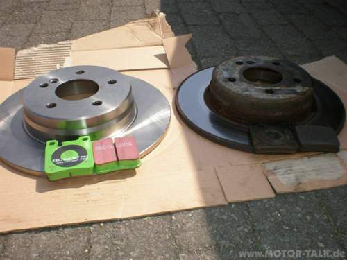

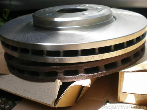

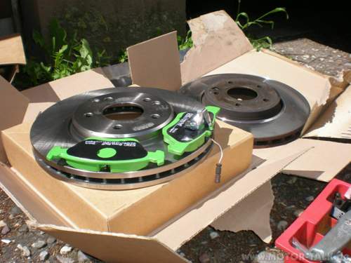

Für meine komplette Bremsanlage (320er) hab ich bezahlt...
EBC BS VA: 213,99 €
EBC BS HA: 133,59 €
Greenstuff VA: 51,17 € (Sonderaktion)
Greenstuff HA: 80,49 €
P6020069
P6020075
P7060076

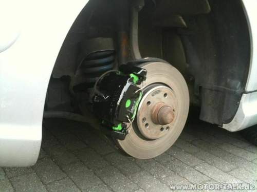

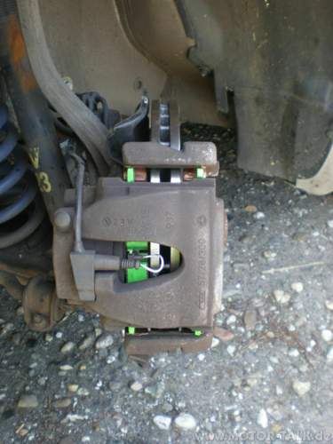

PS: hab die Bremssättel nach dem Einbau noch lackiert...
P6020078
424428-475213249229967-310835659-n
