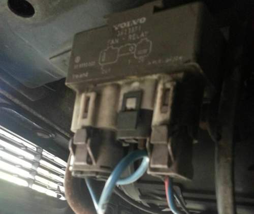

Moin liebe Gemeinde,
lt Skandix soll es 2 gleiche Relais für den Kühlerlüfter pro Kfz geben. Könnt ihr mir sagen, wo das 2te sitzt. Nummer 1 ist ja direkt über dem Kühlerlüfter.
Danke und Gruß
Sven

?? Das breite Relais über dem Kühler ist ein 2-in-1 Relais (für dessen 2 Geschwindigkeitsstufen) ;-) ... zumindest beim 850er.
Hast mal 'n link, wo Sk---x das behauptet ?
1
Es gibt doch noch ein zweites Relais unten an der Sekundärluftpumpe, das werde ich aber heute Abend wegen erhöhter Luftfeuchtigkeit hier nicht fotografieren wollen. Evtl. ist ja das gemeint.
Moin; echt ? 2. Relais ? Welche "2nd-er"-Luftpumpe (die US-Version (SAS) ?) ?
Es gibt 2 Versionen vom Motorlüfter der 2 stufige für die Autos mit Klima und das einstufige für die ohne Klima.
Das gleiche Relais wird auch beim SAS System benutzt.
Moin @Zug_Spitzer
genauer bekomme ich es auf die Schnelle nicht hin. Das sitzt schräg vor dem linken Rad an der Pumpe.
Da isses

Moin, ich sehe das so, dass es ein Relais für den Kühlerlüfter gibt und ein zweites unten für die Wagen mit SAS. Diese Pumpe ist übrigens auch der Grund dafür, dass wir beim Thema Kühler-/Kondensatorausbau aneinander vorbeigeredet haben. Das Ding sitzt für einen Ausbau nach 'oben' im Weg, dass es eine Freude ist. Daher bocke ich die Kiste auf einer Seite auf und kann den Vorfall bequem nach unten rausziehen.
Die beiden Relais sind baugleich. Wer kein SAS hat, hat auch nur ein Relais, behaupte ich jetzt mal.

@angus83 Das verlinkte Bauteil enthält bereits beide Relais für den Lüftermotor in einem Gehäuse (siehe Bild #1: 2 Eingänge, 2 Ausgänge). Die kleine und große Lüfterstufe werden von diesen beiden Relais geschalten.
Der etwas irreführende Hinweis von Skandix.de ("Benötigte Menge im Fahrzeug: 2") bezieht sich NICHT auf diese beiden Lüfterstufen! Sondern nur darauf, dass das gleiche Bauteil auch zum Schalten dieser komischen Luftpumpe zum Einsatz kommt. (Aber nur wenn man das Sekundärluftsystem tatsächlich hat)
Es gibt das Bauteil auch als Version mit nur einem eizigen Relais im Inneren. Dann ist an den beiden 2-poligen Steckern ("IN" und "OUT") je nur ein Pin belegt, und außen nur ein einziger weißer Punkt aufgemalt (Bild #2). Man kann aber auch das "2-in-1" Relais verwenden - das zweite Relais bleibt dann eben unbenutzt.
Kurz: Auch für den Kühlerlüfter mit 2 Lüfterstufen braucht man nur EIN solches "Kästchen"! :)
