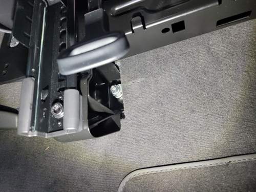

ich will die Batterie abklemmen, bin aber zu blöd die Batterie zu finden.
Wo ist denn beim T7 die Batterie verbaut?
14 Antworten
Die 12V Batterie ist unter den Vordersitzen verbaut. Da sieht man auch ein Massekabel raus kommen, das man abkelemmen kann um das Auto für Reparaturen lahm zu legen. Gibt schon einige Bilder hier im Forum dazu.
-AH-
Wo finde ich diese Bilder?
Meinst du die schraube am gestell vom Fahrersitz vorne rechts?
AFAIK Beifahrersitz das Kabel ist aber deutlich zu sehen müsste rauslaufen und selbst nachschauen.
-AH-
Habe es gefunden. Fahrersitz
