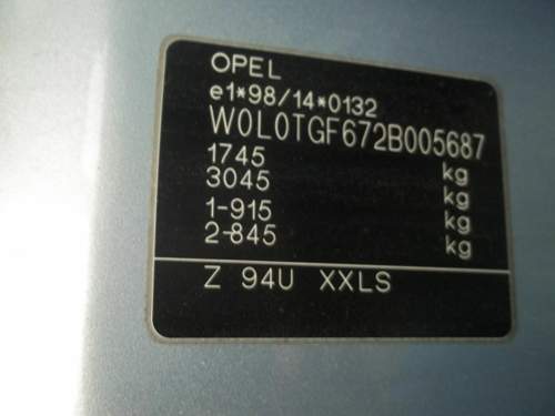

ich fahr einen '98er Astra G Caravan und würde gern mal wissen wo ich denn die Farbnummer finde. Mein FOH hat mir gesagt, dass die auf dem Schild über dem Kühler stehen. Die Zahl unten links auf dem Schild sollte dann mit einem Buchstaben Z anfangen. Aber da steht keine Zahl die mit Z anfängt.
Meine Farbe ist schwarz aber kein richtig dunkles schwarz sondern vielleicht eher ein ganz dunkles blau-schwarz. Der FOH meinte auch, dass könnte nur nova- oder mitternachtsschwarz sein. Aber wie bekomm ich das denn genau raus? Oder ist es vielleicht doch eine andere Farbe.

rein theoretisch sollte der am ramen von der beifahrertür sein (den ramen zur hinteren tür) du ural-nummer besteht aus ein buchstabe und 2 oder 3 zahlen

hab grad mal nachgeschaut. Im Rahmen der Beifahrertür stehts drin. Ein Z266.

Wobei das Z nur für deine Innenausstattung steht, sprich Stofffarbe oder Leder usw...
Brauchst also eigentlich nur die Nummern...
Mfg Marius
PS:
Als Beispiel Z 147 = Leder und Starsilber
Bei Bertone ist 2AU = Z147
Weil Bertone ja in Turin gebaut wird, und die da andere Farbnummern verwenden...
Z = Zweischichtlackierung

Z266 is Novaschwarz
Vauxhall Farbnummer wäre dazu
81L
2AU is übringends Starsilber III also Z157
