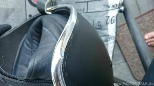

Ich habe schon überall nachgeforscht und nichts passendes gefunden.

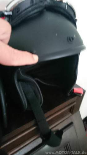

Ich habe einen Jethelm Classic von Optimal in Mattschwarz.
Mich nervt aber das schwarze Gummiband /-leiste.
Daher beabsichtigte ich, es durch eine wertige Chromleiste zu ersetzen!
Herb (ert) von Optimalhelme stellt sie nicht mehr her.
Ich hatte mir eine in der Bucht besorgt, das Material ließ sich aber nicht um die Ecken / Rundungen biegen.
Es wurde auch mit Heißluftfön brüchig und warf Falten.
Hat jemand eine Idee?
...bitte nicht den Tipp: kauf dir einen Helm mit Chromleiste!
Ich möchte den Optimal veredeln...reine Geschmackssache!!

Die Vorarbeiten habe ich ja schon fast erledigt:
Mit 2000er Schleifpapier abgeschliffen und schwarz nachgesprüht.
Hast du einen Tipp für ne gute Dose Chromspray?
Ich habe ja schon einige Helme Mattschwarz gemacht, aber an Chromspray habe ich noch nicht gedacht.
#softtail88
Hast du das schon an einem Helm ausprobiert?
Der Optimal ist aus Fiberglas und der abgeschliffene Rand jetzt auch Mattschwarz lackiert.

Und der freundliche Mitarbeiter sagte, dass alle ihre Chromleisten eben diese Rundungen am Helm NICHT schaffen und die gleichen Brüche und Falten werfen, wie die aus der Bucht?!
Es handelt sich dabei explizit um die Ecke auf dem zweiten Foto... also die nach außen gewölbte.
Die nach innen gewölbten Kanten sind wirklich kein Problem!

Ich habe ja mit dem Heißluftfön gearbeitet... das Ergebnis kannst du ja sehen!
Mit dem Klebestreifen wird es wohl das gleiche Problem um die Ecken herum geben.
