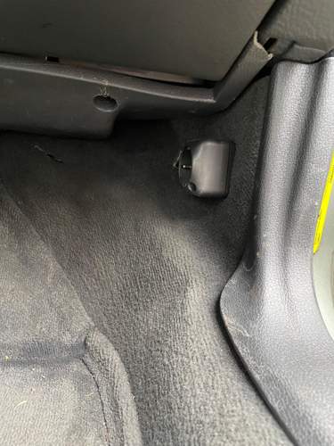

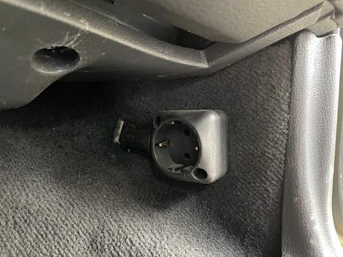

Nabend
Ich bekomme in den nächsten Tagen meine elektrische Motorvorwärmung geliefert. Ich habe mich im Vorfeld nicht ausreichend informiert wo die Steckdose im Innenraum hin kommt um einen elektrischen Heizlüfter (Kupévärmare) zum auftauen meines Autoinnenraums anzuschließen.
Hat das hier schon jemand gemacht und kann sachdienliche Hinweise zu geeigneten Installationspunkten machen? So weit ich die Anleitung verstanden habe, ist der Beifahrerfußraum dafür vorgesehen.
Julian
2 Antworten
Ich habe einen V70 mit werksseitig ausgerüstetem 220V-Anschluss. Tatsächlich befindet sich eine entsprechende Anschlussdose im Beifahrerfußraum an der A-Säule.
Themenstarteram 24. Februar 2025 um 8:15
@KaiCNG schrieb am 24. Februar 2025 um 06:04:05 Uhr:
Guten Morgen
Könntest du mir bei passender Gelegenheit bitte ein zwei Fotos machen, die die Lage der Steckdose möglichst präzise darstellen? Damit wäre mir sehr geholfen.
Liebe Grüße
Julian
