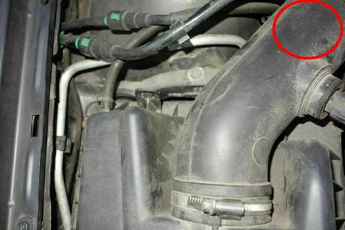

Hallo Gemeinde,
der Titel sagt eigentlich alles ... und ich habe mir schon einen Wolf gesucht. Kann es sein dass das Ding hinter dem Kühlergrill sitzt? Diesen wollte ich abe rnichts ins Blaue hinein demontieren - ohen Demontage wird man dann aber wohl kaum ran kommen wenn dem so sein sollte? Vielen Dnak und Grüsse

Hallo, danke für Eure Antworten. Das obige Video hatte ich bereits gesehen aber es hat mir leider nicht weitergeholfen da ich das bezeichnete Ventil bei mir an dieser Stelle nicht sehen kann. Oder ich sehe den Wald vor lauter Bäumen nicht?
So sieht es bei mir unter der Haube aus. Ich sehe da kein Niederdruckventil?! Oder übersehe ich etwas?

Du brauchst vom Kompressor den beiden Leitungen nur folgen. Die Hochdruckleitung geht zum Kondensator/Trockner und weiter in den Innenraum. Die Niederdruckleitung geht vom Kompressor direkt in den Innenraum.
Wenn ich das richtig sehe, geht die Niederdruckleitung am Luftfilter vorbei und das Ansaugrohr zum Motor ist im weiteren verlauf darüber. Wenn das Niederduckventil dort ist, passt das zu meiner voran gegangenen Beschreibung.
Mach mal ein Foto hinter/unter der markierten Stelle.

Meinst du das?
Oder das hier?
Sind beider auf der Beifahrerseite. Das eine hinter dem Grill, das andere hinten unten über dem Längsträger.
am 23. August 2021 um 1:41
Am Grill wird das größere Hochdruckventil sein zum Kondensator. Am Längsträger das kleinere Niederdruckventil.
Ich danke Euch. ALos muss ich den Luftschlauch dafür abnehmen?
