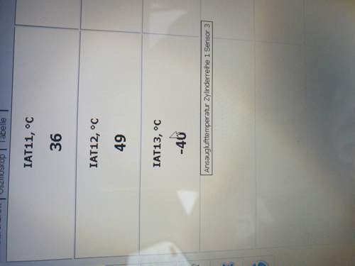

Hallo zusammen.
Ich habe grade mal meine Parameter ausgelesen. da ist mit aufgefallen das der Ansauglufttemperatur Zylinderreihe 1 sensor 2 49°c anzeigt der Ansauglufttemperatur Zylinderreihe 1 sensor 3 zeigt -40°C an. das scheint mit sehr unplausible.
Ansauglufttemperatur sensor zeigt 36°C.
Kann mir jemand sagen wo ich den Sensor finde. Ist ein Focus MK4 BJ2021 mit dem 1.0 ecoboost mortor 125ps 8-Gang- Automatik.
Wäre es möglich das ein defekter Temperatursensor für das ruckeln,in einem anderen Thema von mir, verantwortlich ist.
Danke für eure Hilfe

forscan ist nicht perfekt ...
es gibt 2 Lufttemperatur-Sensoren, einer vor Turbolader (am Luftfilterkasten), und einen nach Turbolader (der Map-Sensor am Ansaugkrümmer) ... einen weiteren gibt es nicht, weil es keinen gibt zeigt dir forscan (weil er keinen findet) die -40°C an
von wann ist das Bild? Stimmen die 36°C? Das müßte die Umgebungstemperatur (Außentemperatur) sein.

Das Bild ist von gestern bei einer Temperatur von ca 2 Grad.
Dann sind die 36°C aber etwas viel.
War das bei kaltem Motor, oder nach längerer Fahrt?
Themenstarteram 26. November 2023 um 12:54
Wir sind damit gefahren aber er stand dann schon eine Weile hier....ca. 1 Stunde...
du könntest das noch bei kaltem Motor kontrollieren, es sollten dann beide deutlich weniger anzeigen
Themenstarteram 26. November 2023 um 13:04
Ok danke....also iat 11 ist umgebungstemperatur und iat 12 die Temperatur nach dem turbo?
ja, man zählt immer von Beginn (wie zB. bei den Lambdasonden), am Anfang ist der IAT-Sensor am Luftfilterkasten, dann der MAP-Sensor am Krümmer
