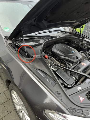

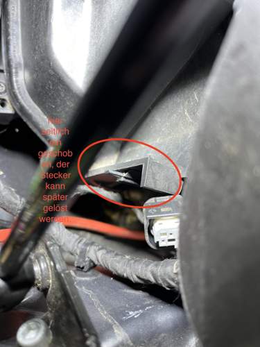

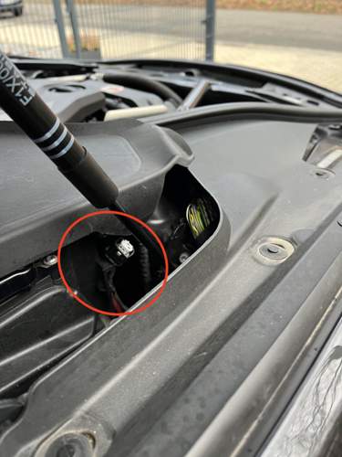

Von vorne gesehen nach links weg. Bau am besten mal den Filterkasten und die Abdeckung ab, danach ist links am Scharnier der Motorhaube noch eine Plastikabdeckung, welche den Wasserablauf abdeckt, diese Abdeckung auch mal rausfummeln, da drunter könnte der Sensor auch verschwunden sein.
Themenstarteram 15. Mai 2018 um 16:32
So , hab das Kabel gefunden. Der Sensor fehlte. Hab mir eins aus der Bucht bestellt.
Problem: der Sensor wird wohl von oben in das Loch gesteckt. Passt. Allerdings fehlt wohl irgendwas an der Halterung um den Sensor an der Halterung fest zu machen. Ich hab keine Idee wie es an der Halterung befestigt wird :(
Sieht so aus als ob die rasten am Sensor die in die beiden Schlitze an der Halterung rein müssen wohl abgebrochen sind :(
