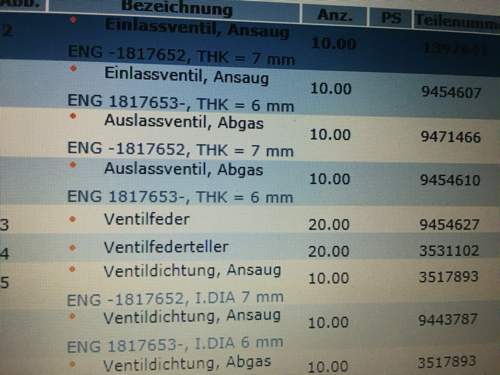

7mm Schaft ist Bis Motornummer Xy 6mm ab Xy!

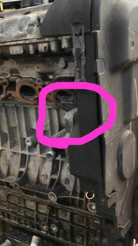

Die Motornummer findest du nur Zuverlassig am Motor! Die Zahnriemenabdeckung kann man ja Tauschen!
1 Zylinder Abgasseitig da gibt’s so nen Steg! Da wo Block und Kopf zusammen kommen!
Quasi direkt über der Wasserpumpe!
Ist aber schwer zu erkennen wenn der Kopf und alles dran ist!
Da
56238aa4-82ed-42cf-b8d4-c37bf578c096
Hier ab welcher Nr 6mm Ventile eingebaut waren
1d986f1e-2704-4a78-bf29-ef6c1b9e97e7
Themenstarteram 24. Juli 2020 um 20:43
SUPER !
DANKE Dir recht herzlich !
Schaffst du bei Volvo ?
Wenn ja, was kosten denn die Auslassventile & die braunen Einspritzdüsen neu ?
Höre da immer Fabelpreise...
Nochmals Danke
Ps.: Die 6mm Ventile waren also die neuere Version ?
