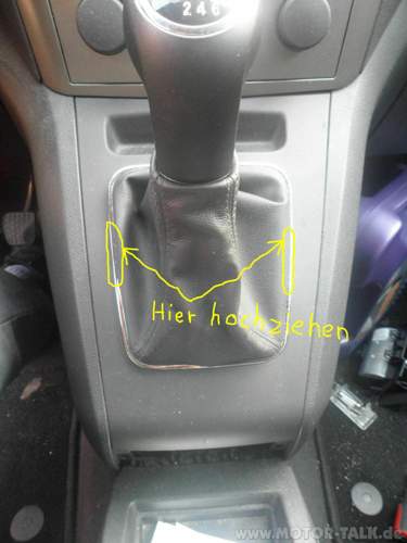

ich wollte Euch mal fragen, ob Ihr mir sagen könnt, wo beim Zafira B, der Diagnose Stecker rein gesteckt wird. Beim Astra H wurde der Stecker in die Mittelkonsole gesteckt. Habe heute ein bischen gesucht aber nichts gefunden.

  1. [Bild 1] gelber Kreis Aschenbecher vorne öffnen und Blech runterdrücken. Aschenbecher entnehmen.
  2. [Bild 2] gelber Kreis Rahmen vom Schaltsack von innen anfassen und hochziehen.
  3. [Bild 3] Schaltsack hochziehen.
  4. [Bild 4] roter Kreis Klammern mit Schraubendreher zum Handbremshebel hin rausdrücken. Es ist so etwas umständlicher aber man vermeidet so Kratzer an der Blende vom Aschenbecher.
  5. [Bild 5] grüner Kreis Blende rausnehmen.
  6. [Bild 6] da isse.
  7. Einbau in umgekehrter Reihenfolge
Gruss Krumelmonster1967

Hallo astralreisen
Schau mal hinterm Aschenbecher unterm Schaltknauf nach.:)

ähmmmm, man braucht nur denn ascher entnehmen (mit einem schraubendreher vorsichtig raushebeln) und schon sieht man denn schlingel
:D
oder gehts dir nur darum, keine kratzer zu machen? daher die etwas aufwendigere methode?
hab mir mal kurz ein bild geklaut. da, wo die pfeile gezeichnet sind, mit einem flachen schraubendreher rein und komplett raushebeln. und schon lachter der böse bube :D

Auch das ist überflüssig. Man geht mit einem kleinen Schraubendreher mittig oben hinter die Blende und hebelt sie vorsichtig hinaus. Dafür hat die Blende mittig oben nämlich ein kleine Aussparrung. Nicht zu fest nach unten sondern zu einem hin hebeln, sonst brechen die unteren Haken der Blende ab.
