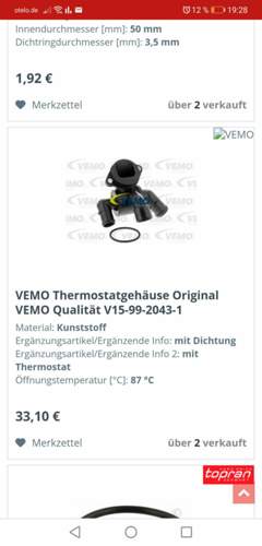

bei meinem Sharan 7n BJ 2012 suche ich den Thermostat.
2.0 TDi. 170 ps
Symptome sind Temperatur Nadel schwankt. Erreicht ganz schwer die 90 Grad. Verbrauch extrem gestiegen.
Wo finde ich den Thermostat?

Hier die Nr. 5, brauchte ich bei meinem noch nicht wechseln.
https://volkswagen.7zap.com/.../

So, habe jetzt das DSG Thermostat gewechselt. Zwei Tage habe ich die Nadel bei 90 Grad gesehen, aber jetzt schwankt die Nadel wieder, je nach dem, ob man Beschleunigt oder nicht.
Sollte man doch das andere Thermostat wechseln?

Der Motorthermostat ist Zahnriemenseitig von vorn an den Motor geschraubt, ziemlich an der Seite, ziemlich dämlich hinter der Lichtmaschine.

Ich hatte ebenfalls im letzten Jahr das Problem dass die Kühlmitteltemperatur ab Herbst kaum die 90 grad erreicht hat. Bei Fahrten mit wenig Lastanteil und leicht bergab ist die Temperatur auch teilweise unter 70 grad gefallen.
Einen extremen Anstieg des Verbrauchs konnte ich nicht feststellen, nur ca. ein Liter mehr.
Ich hab dann kurzerhand das Thermostat getauscht, hab es vom Aufwand aber ehrlich gesagt etwas unterschätzt.
Die Einbaulage ist ohne Demontage der Ansaugbrücke sehr schlecht einsehbar. Die original Schlauchschellen waren allesamt sehr schlecht zu demontieren.
Hab für die ganze Geschichte letzten Endes ca. 4 Stunden gebraucht, allerdings nur deshalb weil ich 2 Schellen dann letztendlich mit dem Dremel aufgeflext habe.
Seit Austausch des Thermostats ist das Problem beseitig.
